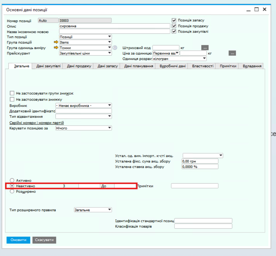

Вітаю! У нас є стара модель товару, яку ми більше не закуповуємо і не продаємо. Але картку видаляти не можна, бо по ній є історія продажів. Менеджери іноді помилково вибирають цей товар у нових замовленнях. Як можна цю картку 'заморозити' або сховати зі списку, щоб її не можна було вибрати?

Так, видаляти картки, по яких були рухи, система не дозволить, та й для історії це шкідливо. Для вашої задачі є просте стандартне рішення — перевести товар у статус "Неактивний".
Ось як це зробити:
  1. Відкрийте Картку позиції
    Шлях: Запаси → Основні дані позиції (Inventory → Item Master Data). Знайдіть код вашого старого товару.
  2. Змініть статус
    У правій частині вікна (зазвичай під полями коду та назви) знайдіть блок перемикачів.
  • Оберіть пункт "Неактивно" (Inactive).
  • Порада: Поля з датами ("З" / "По") можна залишити порожніми. Тоді блокування почне діяти миттєво і безстроково.
Збережіть зміни
Натисніть кнопку "Оновити" (Update).
Тепер цей товар зникне зі списків вибору. Якщо менеджер натисне Tab, щоб обрати товар, він його просто не побачить. А якщо спробує ввести код вручну по пам'яті — SAP видасть червону помилку "Товар неактивний" і заблокує додавання рядка.
