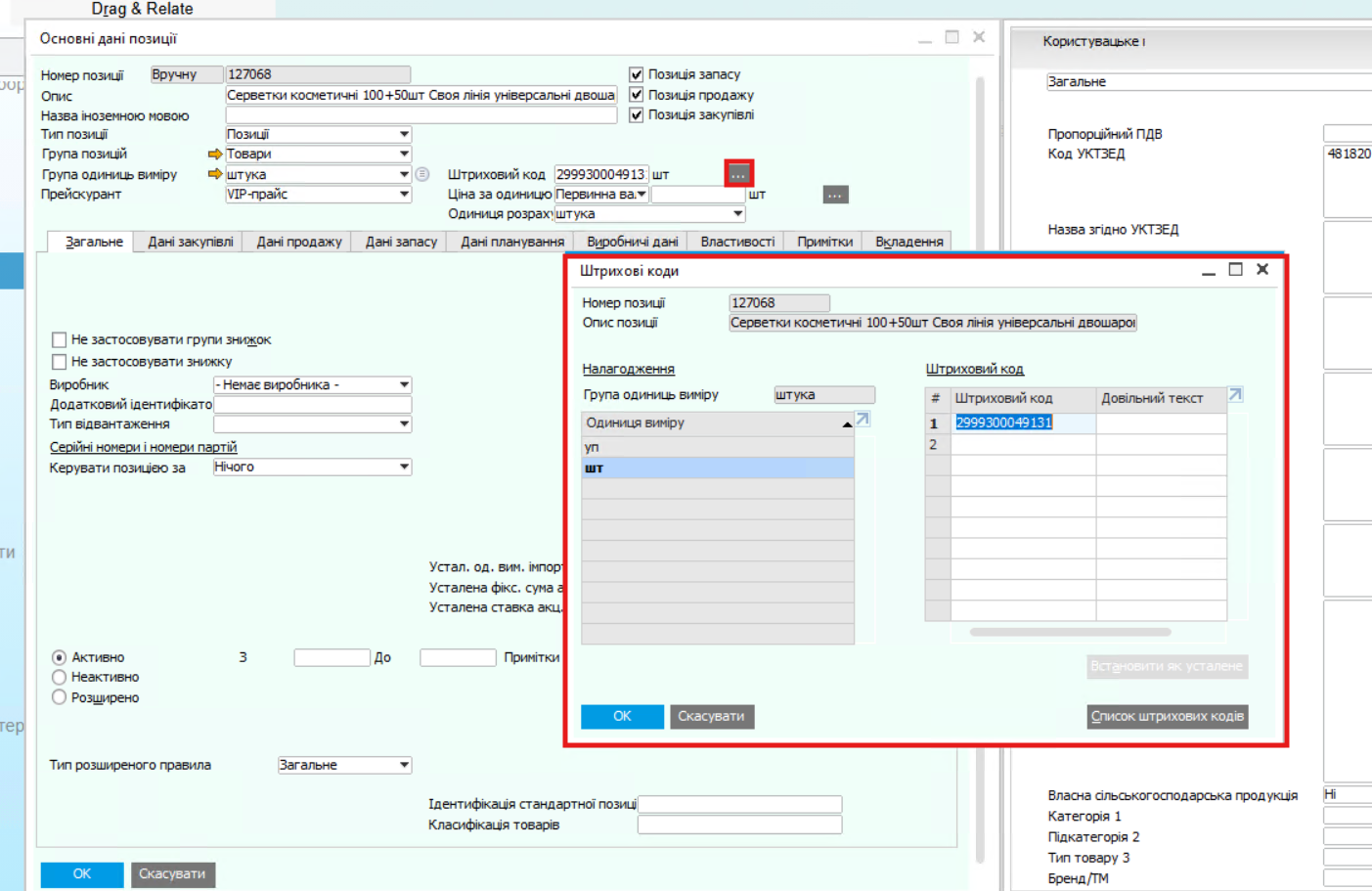

1. Де зберігаються самі штрих-коди?
Спочатку переконайтеся, що системі є що друкувати.
У картці товару (Запаси → Основні дані позиції) справа є поле "Штрих-код". Але правильніше використовувати розширене меню: натисніть на кнопку з трьома крапками ... біля цього поля. Відкриється вікно "Штрих-коди" (Bar Codes), де можна прив'язати до одного товару відразу кілька різних кодів (наприклад, окремо для 1 штуки, і окремо для ящика).
